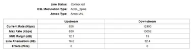

Ovviamente non sarebbe stato possibile senza un modem ADSL2, così ho ordinato un TPlink TD-W8970, ho chiesto a Telecom di attivarmi la 20Mbit (attivata 2 giorni fa) ed ecco i risultati:
Speedtest.net by Ookla - My Results
direi che il risultato è abbastanza deludente: ho guadagnato 1 Mbit in download, mentre upload e ping sono rimasti gli stessi (anzi leggermente peggiorati).
questi sono i parametri della mia linea:

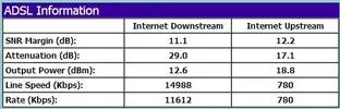

mentre questi sono i parametri ottenuti con il precedente modem e con la 10Mbit (vedasi anche questa discussione: http://www.tomshw.it/forum/banda-larga/283134-adsl-7-mega-attivarla-sta-diventando-un-odissea.html
cosa dite?
meglio tornare alla 10Mbit?
un vecchio 3COM con standard ADSL è meglio di un recente TPlink con standard ADSL2+?
perchè nonostante la mia distanza dalla centrale prevederebbe una velocità massima teorica di 17Mbit si ferma a poco più di 10Mbit?

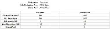

oggi mi hanno attivato un profilo a 6db
qualcosina è migliorato (non troppo)
ecco i nuovi parametri riportati dal router:
ed ecco quello che riporta la mia dashboard del progetto SamKnows (https://www.samknows.eu/?lang=it), dove si vede chiaramente lo scalino nell'upload e nel download di oggi
Visualizza allegato 101457
Visualizza allegato 101458
