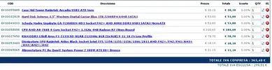

Ciao,
i pezzi che hai scelto sono compatibili. Ma per giocare non vanno per niente bene.
Ok, hai poche pretese, ma quella vga è peggio di quella integrata nel processore.
Visto che non giochi a titoli pesanti, io ti suggerirei di cambiare soluzione e passare ad una APU amd. In tal modo, sforando di 15€ (se puoi..) avresti una cpu quad-core con una grafica integrata abbastanza performante da far girare minecraft e the sims.

Allora, io uso linux 24/7 su vga amd e quello che posso dirti è questo: Sono balle. Se usi ubuntu problemi non ne avrai, io ci gioco a minecraft su linux con una vga amd vecchia e funziona a meraviglia (per altro con i driver quelli open source e non quelli amd che dovrebbero essere ancora meglio, quindi imho..)
Diciamo che visto che il tuo scopo principale non è il gaming, io comunque ti consiglierei la apu perchè si comporta bene in tutte le situazioni nel tuo caso.
Altrimenti puoi prendere una soluzione intel basata ad esempio su i3 e usare momentaneamente l'integrata per poi metterci sopra una dedicata per giocare. Però visto che il tuo scopo principale non è il gaming, io ti consiglio la apu a prescindere.

Raijintek è la marca XD
L'alimentatore è di buona qualità non ti preoccupare.
Dipende da che R7 riesci a mettere. Non penso tu riesca a metterne una altissima. E in ogni caso in uso quotidiano l'a8-7600 è nettamente superiore al pentium eh!

Non credo sia opportuna una ram tanto veloce..1600mhz ve bene..
Guarda che le apu funzionano bene SOLO con ram da 1866 a 2133...

Si tranquillo ;) se ci arrivi puoi mettere anche la GA-F2A88X-D3H o GA-F2A88XM-D3H che sono ancora meglio
