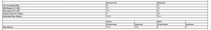

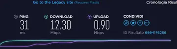

Buonasera (se non buonanotte), da un po di tempo mi interrogo sulle capacità effettive della mia linea ADSL, non che io me ne lamenti particolarmente, ma credo e soprattutto spero che potrebbe andar meglio.
Siccome non sono ferrato in materia, vorrei aprire questa discussione con un punto di domanda: Avrei i presupposti tecnici per chiedere un aumento di velocità a TIM? Vi posto di seguito i valori dal router e uno speedtest.

Si potrebbe richiedere un profilo a 6 db. tipo l'i141 (se hai Internet Play attivo, F141) al 187 tasto 2.
La modifica è immediata.
Se ti invitano ad attendere o fanno resistenza, riaggancia e richiama.

La portante negoziata dall'utente non è 20 Mbps.

Ho parlato con una operatrice piuttosto gentile che ha rivelato il mio profilo attuale (i177), avviando una pratica di richiesta miglioramento della linea.
Mi ha detto che dovrò aspettarmi una chiamata entro Venerdì dall'area tecnica per il buon esisto della cosa. Speriamo che il tutto vada per il meglio.

La linea è molto buona e reggerà tranquillamente un 6 db.
