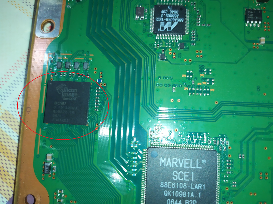

Ok per quanto riguarda i pad al silicone ho scelto arctic tp-3, penso siano buoni. Ma mi rimane un dubbio su due tipi di pad presenti nella ps3, metto le foto per capire. Uno era sopra i nec tokin nella parte di sotto, molto fine al punto che dubito vada a toccare l'involucro di alluminio che copre e chiude la motherboard. L'altro era sopra un chip vicino all'uscita hdmi, questultimo è rigido spesso circa un 1mm e sebra argentato. Non so se questi pad possano essere sostituiti con quelli in silicone della arctic. Il punto è che non mi sembrano nemmeno al carbonio ma non saprei dire.
Difficile definirli senza toccarli con mano. Potrebbero essere spessori isolanti o semplicemente dei dissipatori 🤔
Spessori isolanti non credo ma non posso escluderlo per quello argentato perché mi sa che tocca con l'involucro in alluminio che chiude la motherboard. Copriva questo chip sotto. Comunque, la funzione di dissipatore non dovrebbero avercela anche i pad in silicone anche se non fanno da "ponte" fra un chip e il dissipatore ma semplicemente vengono poggiati sopra il chip?
