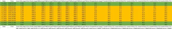

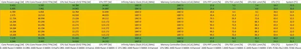

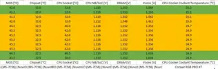

buongiorno a tutti,
vorrei pareri su questi dati registrati tramite test su cinebench r20 tramite hwinfo.
Il punteggio è stato di 4600 multicore.
Mi son soffermato sui valori di temperatura, clock e potenza della cpu perché secondo me si possono spingere di più ma non saprei come.
  • la temperatura massima è 65.0°C e sembra come se la cpu smetta di spingere a quel valore di "cut off".
  • Il clock massimo per i core è di 4600 e sui preferiti (3 e 6) per un breve istante raggiunge 4850 avendo impostato +200 di max ovverride
  • potenza max 113W, è la max raggiungibile?
qualcuno sarebbe cosi gentile da illuminarmi la retta via?
vi ringrazio tantissimo in advance

Ti conviene postare direttamente lo screen di cinebench e/o HW info
Ps. Il punteggio sembra buono e anche la temperatura ma non so quanto ti convenga salire oltre quei 113W su un 5600x (che ha sei cores, quindi 20w per core quasi, più di un 5800x stock).
Pps. La cpu non smette di spingere proprio a 65°C (il termal throttle dovrebbe essere a 90°C), probabilmente hai un altro limite nel bios che ti blocca (PPT TDC o EDC).
no lo escludo perchè ho settato manualmente ppt tdc ed edc largamente sopra la saturazione.
cmq ti ringrazio per il feedback, magari ho raggiunto proprio il limite come dici tu.
allego cmq i jpeg del file csv che ho esportato da hwinfo filtrando i dati più utili, nel caso ci siano osservazioni aggiuntive.
grazie ancora
Allegati
Allora forse hai raggiunto i limiti "intrinseci" del precision boost (l algoritmo che governa i ryzen). In pratica tu puoi anche alzare i limiti all'infinito ma oltre un certo punto quell algoritmo non si spinge.
Il punteggio infatti è molto buono. Ricordo che altri utenti erano andati anche oltre ma forse con oc manuale (quindi con frequenza e tensione fisse, ma in quel caso si perdono i vantaggi delle frequenze elevate di boost in single core).
Se davvero hai raggiunto il limite intrinseco nel precision boost, l unico modo di andare oltre mantenendolo attivo sarebbe farci un po' di undervolt.
In questo modo la cpu consuma meno a parità di frequenza, e a parità di consumi tiene frequenze maggiori.
