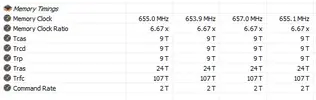

Tornando al discorso: carino il dissipatore e sicuramente ne tengo conto anche nel caso in cui dovessi cambiare il case. Per la RAM, almeno secondo HWiNFO (spero vada bene lo stesso altrimenti provo cpu-z), mi segna i seguenti valori (sto usando solamente edge)
Se quelle sono le velocità effettive direi che sono anche più basse del previsto. :cav:
Tornando al case, un modello buono (probabilmente full tower?) che possa ospitare una delle nuove schede video invece, quale potrebbe essere? Onestamente, dimensioni a parte, non capisco cosa cambi tra i vari modelli o in che modo i materiali possano impattare sulle performance.
Le frequenze che leggi per le ram devi moltiplicarle per 2, quindi vanno intorno ai 1333 Mhz, per farle lavorare a 2133Mhz puoi andare nel bios ed attivare il profilo xmp della ram (e poi dovresti rilevare un valore intorno ai 1066Mhz).
