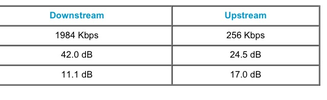

Comunque allego qui se riesco la foto della linea di casa dei miei e i valori.
Scusate il doppio post
Ps: capito come funziona forum runner xD
Ecco la foto:

Ecco la foto:
Visualizza allegato 34925
ok hai il profilo settato a 6 mega, l'ho detto in altro post evidente che se lo settano a 8 mega ti cade la linea

Ora mi ritrovo cosi:
Ma scherziamo??? Hanno aumentato l'snr da 8 a 11. È meglio o peggio? Mah sono senza parole!!!!
Aumentato a 6 mb. E aggancio sempre 2.3.
Oggi parlando con un tecnico Telecom che abita nel mio parco, mi ha detto che anche lui aggancia massimo 3.5 4 mb con Alice 8 mb. E ha 49 di attenuazione e che il vero problema per noi è la distanza e non c'è nulla da fare. Anche se fossero i cavi usurati bisognerebbe cambiare 3.5 km di cavi cosa che non faranno mai.
Ergo mi devo rassegnare. Mi gA detto che anche con fastweb non migliorerebbe anche se non dono pienamente d'accordo.
Che bel paese l'Italia. O hai la fortuna di abitare vicino la centrale o rimani a 2 mb
