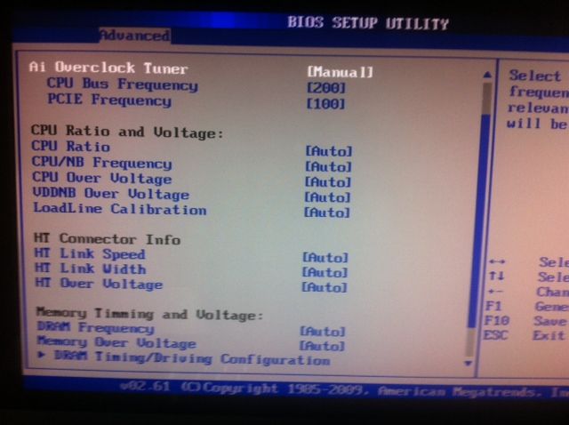

Salve ragazzi sono stato sveglio fino ad ora a cercare di dare un po di sprint al mio caro processore che mi accompagna ormai da un bel po di anni...ho cercato di leggere e provare moltissime impostazioni che avete già proposto ad altri utenti con la stessa cpu ma niente da fare..Avrei come obbiettivo quello di arrivare ai 4 ghz solo che non ho idea da dove cominciare...come dissipatore ho un thermaltake r1 è un case cooler master ben arieggiato..
Vi posto anche 2 immagini per capire la situazione della bios e del pc
Spero tanto che qualcuno di voi riesca a darmi una mano perchè non so piu dove sbattere la testa :help:

Non sono un esperto su amd però posso dirti questo:
Pci-e frequency va a 101 (è un "fix" per non far scazzare la scheda video)
Loadline calibration: enable (questo riduce gli effetti del vdrop)
DRAM Frequency: il valore più basso (questo per avere il massimo in stabilità, alle ram pensiamo dopo)
cpu over voltage mi sembra sia il vcore e partiamo da una solida base, dai 1.40 voltaggio,
Scarica ibt e hwmonitor così controlliamo le temperature sotto stress, 4 cicli con 6000mb di ram ;)

Se il moltiplicatore è sbloccato sali con quello dal bios ;)
Allora il mio è un black edition quindi ho il moltiplicatore bloccato..messo a 18 per ora (arrivo cosi a 3.6 ghz)
Pci impostato a 101 come mi hai suggerito
Loadline non ho solo auto ed enablè ma ho tutte delle varie percentuali...al momento l'ho messo al 100%
vcore impostato a 1.40
Ora scarico ibt e hw e posto lo screen appena finito
Non ha finito neanche il primo ciclo..si è riavviato
