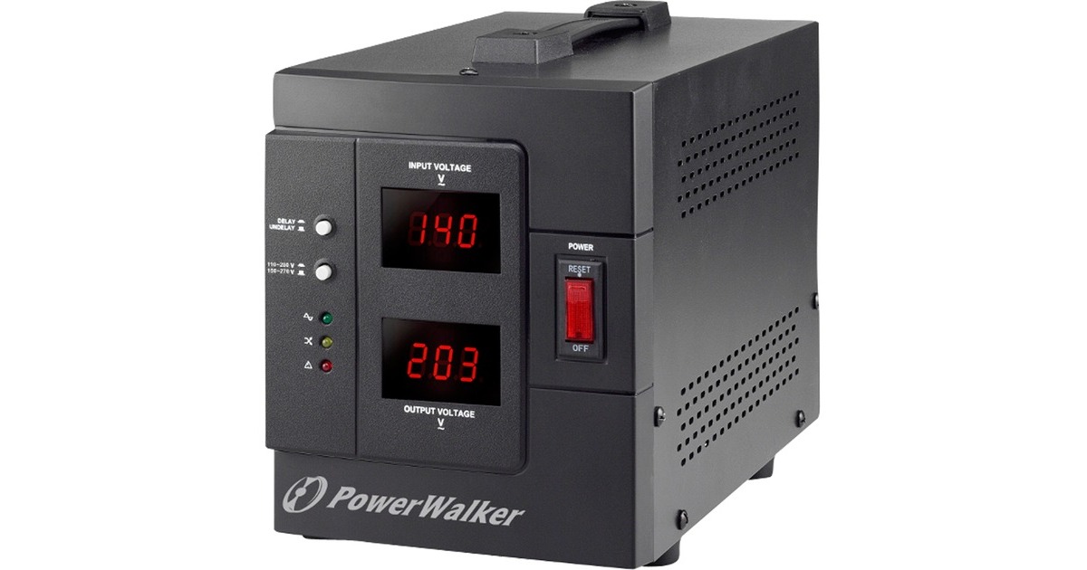

Le prese di quel tipo servono a poco se non sovratensioni estreme. Eventualmente volessi una protezione solo con riguardo alla qualità della tensione che giunge alle apparecchiature elettroniche potresti limitarti ad un apparecchio AVR senza backup di batteria e quindi non un UPS. Una cosa del genere ad esempio :
La differenza risiede nel fatto che quando manca la tensione a causa di un blackout non c'è il tempo di spegnere con calma il pc come con un UPS ma si spegne e basta
