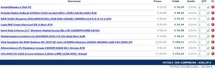

Però così sballiamo un po' visto che mi serve l'assemblaggio e un hd diciamo da 500 gb
Dite di risparmiare qualcosa sulla scheda video? O sul processore???
Visualizza allegato 59687
..allora facendo l'ordine da 2 store differenti (contando anche le spese di spedizione) ci rientri nei 600€..ho cmq dovuto cambiare CASE (ma ovviamente ho tenuto conto del lettore di MEMORY CARD che mi avevi chiesto) e processore per poter aggiungere un ottimo HDD da 1TB:
ora il prossimo screen devo metterlo sotto "spoiler" (mi è stato consigliato così) cmq ti basta cliccarlo sopra per visualizzarlo, poi tramite PM ti mando il nome dello store:
TOTALE = 597,25€ (comprese le spese di spedizione) :ok:

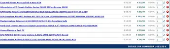

Ho fatto delle piccole modifiche, ho messo l'hd da 1 tb con 8 euro in più ho il doppio dello spazio!
L'alimentatore in effetti come dice valkirion costicchia, quelli da trenta euro non vanno bene :) ?
E poi la scheda video non è che è esagerata? Non sono un giocatore incallito... però se mi dite che mi dura qualche anno...
Ecco il riassunto:

Ho chiesto all'assistenza tecnica se la configurazione poteva andare e mi hanno fatto notare che il processore non è tra quelli supportati dalla scheda madre!
http://www.asrock.com/mb/overview.asp?cat=CPU&Model=970DE3/U3S3
bisogna prenderne uno tra gli FX, oppure cambiare scheda madre.
Inoltre mi hanno consigliato un alimentatore da 650W.
ASRock > 970DE3/U3S3
allora..innanzitutto il "TECNICO" dello SHOP in questione ti ha detto una mera s t r o n z a ta :sisi: cm si evince anche dalla scheda tecnica (che hanno copiato per intero dalla pagina ufficiale della scheda madre in questione) supporta TUTTE le CPU con socket AM3+ (e quella richiesta da te è una CPU con socket AM3+...infatti è un FX...leggi tu stesso il modello: FX-6350..:hihi:), poi ha delle limitazioni per le AM3 (senza il "+") e inoltre aggiunge che supporta anche tutte le CPU 8 CORE...quindi stai tranquillo e ordinala CPU e MOBO sono perfettamente compatibili! che imparasse almeno a leggere 'sto presunto TECNICO :lol:
riguardo all'alimentatore non ti sognare neanche di mettere una di quelle cinesate da 30€. quello proposto da VALKIRION è un ottimo alimentatore ma al momento non disponibile sullo store (come già spiegato a lui) e cmq se nn ricordo male veniva sui 57 / 58€ quindi nn tutto sto gran risparmio..50W in più non fanno affatto male anzi. sul fronte scheda video invece la HD 7870 è la scelta minima se si vuole puntare al FULL HD (1920x1080..ed io ho considerato questa risoluzione visto che hai parlato di "TV GRANDE")..se invece conti di giocare a 1600x800 puoi tranquillamente scendere su una 7790 o al massimo una 7770...ma a mio avviso è uno spreco visto che nel budget ti rientra una VGA per il FULL HD.

..ERRORE SULLA CPU:
anche se per motivazioni completamente diverse da quelle riportate da te (che a quanto ho capito sono state quelle del tecnico dello SHOP) in effetti l'FX-6350 nn è compatibile..semplicemente per una questione di potenza assorbita. infatti quella mobo supporta CPU della serie FX che assorbono massimo 95W..ovviamente prendendo CPU cn un vattaggio superiore immagino ci potrebbero essere problemi di compatibilità e malfunzionamenti. ergo ti consiglio di variare l'ordine sostituendo l'FX-6350 con l'FX-6300
Bè dai... allora non aveva tutti i torti.
6300 o se no una scheda madre alternativa???
- - - Updated - - -
Pensavo a questa scheda madre che ha anche l'uscita audio ottica:
MSI 970A-G46 Socket AM3+ DDR3 SATA3 USB3 ATX 65€
