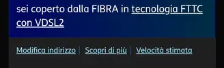

Buonasera, io ho fatto la prova e mi da tecnologia FTTC... domani prendo conferma con l'operatore ma mo dissero che era proprio questa la copertura.Screenshot_20210214-123239_Samsung Internet.webp
