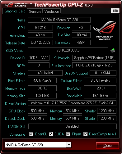

Quali sono le caratteristiche più importanti per far sì che la scheda video mi faccia girare i giochi con le impostazioni grafiche al massimo?
Oltre alla memoria (nel mio caso 1 GB DDR2) è importante la frequenza?
Praticamente tutte quelle che vedi in GPU-Z... La tua scheda è lenta perché ha un tipo di memoria vecchio (DDR2), una scarsa ampiezza del bus (128bit), clock processore e clock memoria bassissimi (500 e 504 MHz) e così via!
