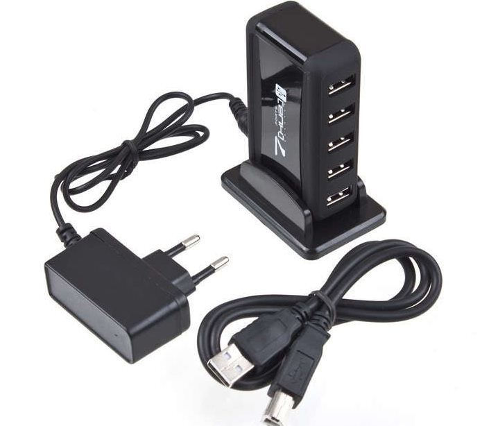

il Mediacom non riesce ad alimentare l'HD, se hai un cavo a Y collega due porte USB
Ciao, è come dici tu. Non si alimenta l'hard disk... ho provato a collegare l'hard con il filo ad Y ma niente. C'è qualche modo per farlo funzionare comunque ?... Grazie mille
con un Hub USB alimentato
Ciao a tutti. Ho comprato oggi un Mediacom Windpad U11, una volta acceso e dopo aver fatto le configurazioni iniziali ho provato a collegare il mio hard disk esterno da 500 gb in una delle due prese USB presenti sulla tastiera, ma quando lo collego il suono del plug in si sente ma non appare nulla sullo schermo e l'hard disk fa uno strano ticchettio. Se però collego l'hard disk al pc di casa va tranquillamente. Ora mi chiedo se questo è un problema solo del mio notebook, oppure è proprio il notebook che supporta fino a 128gb quindi l'hard disk da 500 non lo legge... Aiutatemi sono disperato.... Grazie Mille in anticipo.
Non ce la fa ad alimentarlo, hai bisogno di una sorgente di alimentazione esterna, l'HDD va a 12V mentre l'USB a 5V :asd:
