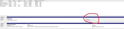

Ciao, ho giocato tante volte con le partizioni, dual e triple boot linux-windows, facendo tutto dal gestore dischi di windows 10 o dalle live linux, ma sta roba non mi è mai successa:
ci sono un ssd mx500 e un hdd, che ho installato DOPO nel pc (fisso), lo ho riciclato da un netbook dove c'era un dual boot w10-puppy linux.; come al solito ho eliminato le partizioni dell'hd, ma non riesco ad eliminare quell'ultima, di 450mb di ripristino, è sicuro che è dell'installazione precedente, non può essere dell'attuale, che mi serve, perchè l'hd era proprio fuori dal case.
col tasto dx non escono le solite opzioni, se vado su "questo pc" e faccio formatta da lì, comunque non la rimuove.
idee???
grazie

Faccelo vedere da MiniTool Partition Wizard
ma il perchè il gestore dischi non lo faccia fare non si sa? grazie
Posso capire una partizione da decine di giga, ma per 450MB chissenefrega dai...
Ho notato oggi installando la 20H2 per la prima volta che crea anche una partizione di ripristino da 400-500MB oltre a quella di boot però lo scrive chiaro nella label della partizione...
eliminato senza problemi con gparted da live linux.
si può chiudere, grazie a tutti.
