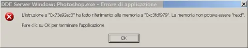

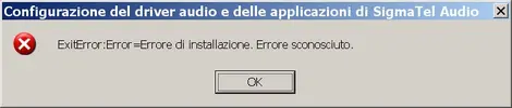

Intanto ti ringrazio.
Ho provato ad utilizzare il support center Dell per aggiornare il driver della scheda audio.
Quando ho scaricato il file per fare il check dell'hardware sul mio notebook mi si è aperto il messaggio di errore che si vede allegato.
Nel momento che ho fatto lo screenshoot ed usato photoshop mi ha fatto il secondo messaggio, anche se mi ha lasciato salvare i files.

Dunque ho scaricato il driver per la scheda audio.
Al termine dell'installazione con il file exe sono usciti i 2 messaggi di errore.
L'audio "sembra" funzionare perchè nell'uscire i messaggi ha prodotto i suoni soliti di errore.
