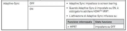

Per quanto riguarda la dicitura, il manuale riporta Adaptive-Sync quindi posso immaginare che sia una modifica introdotta tramite aggiornamento firmware.
Niente, questo è ciò che puoi fare con una console (che non è personalizzabile come un computer). Il problema chiaramente non è il display ma la sorgente.
Visualizza allegato 499457
