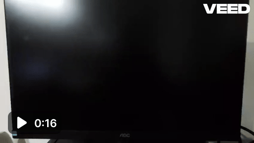

Buongiorno, da l'altro ieri che il monitor mostra tutto sfocato li schermo cosa può essere?Screenshot_2025-11-19-23-07-08-876_com.miui.videoplayer.webp
Si può riparare?cosa bisogna cercare online per capire che difetto è e come risolverlo?

secondo me è il pannello e c'è niente da fare
ma siccome gli sfondoni capitano a tutti prova il monitor con un altro pc/sorgente che si sa mai...

Ho provato su 3 PC e anche cambiare porta display Port a HDMI e VGA, ma fa sempre quella sfocatura...
