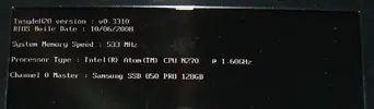

Inoltre ho tolto la scheda Wireless GSM perchè non l'ho mai utilizzata,
ed ho notato che l'autonomia della batteria è migliorata di quasi il 30%
Ecco, dopo questa modifica è diventato un netbook un pò "diverso", ora il carico è
sbilanciato sulla povera CPU Atom che con i suoi miseri 1.6 GHz (e 2 threads)
è spesso in full load e di conseguenza la ventolina fischia che è un piacere,
ma almeno ora và molto meglio e non fà rimpiangere il sistema originale.
Anche il software di ripristino si reistalla senza problemi ma ora con formattazione NTFS.
Questo tipo di filesystem che ha il noto problema della compressione dei file,
è però obbligatorio se si intende utilizzare il computer per file singoli più grossi di 4 Gigabyte.
In pratica il vecchio FAT32 dava un errore se bisognava scaricare un DVD di knoppix o un aggiornamento del navigatore GPS.
Un sistema per forzare il ripristino in FAT32 ci sarebbe pure, ma è abbastanza lungo e noioso.
si tratta di partizionare con l'utility fdisk del floppy di ripristino di millenium
e poi formattare nell' unico modo possibile, cioè con il vecchio File System.
In questo modo alla reistallazione il sistema sarà costretto ad utilizzare solo il vecchio formato.
