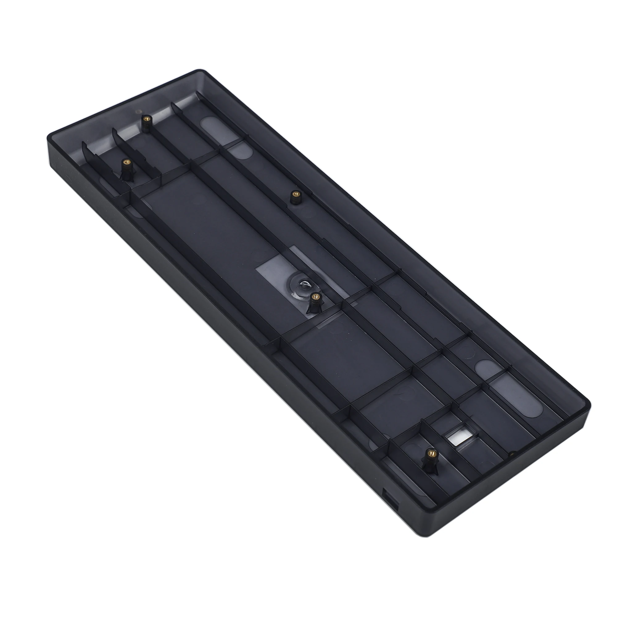

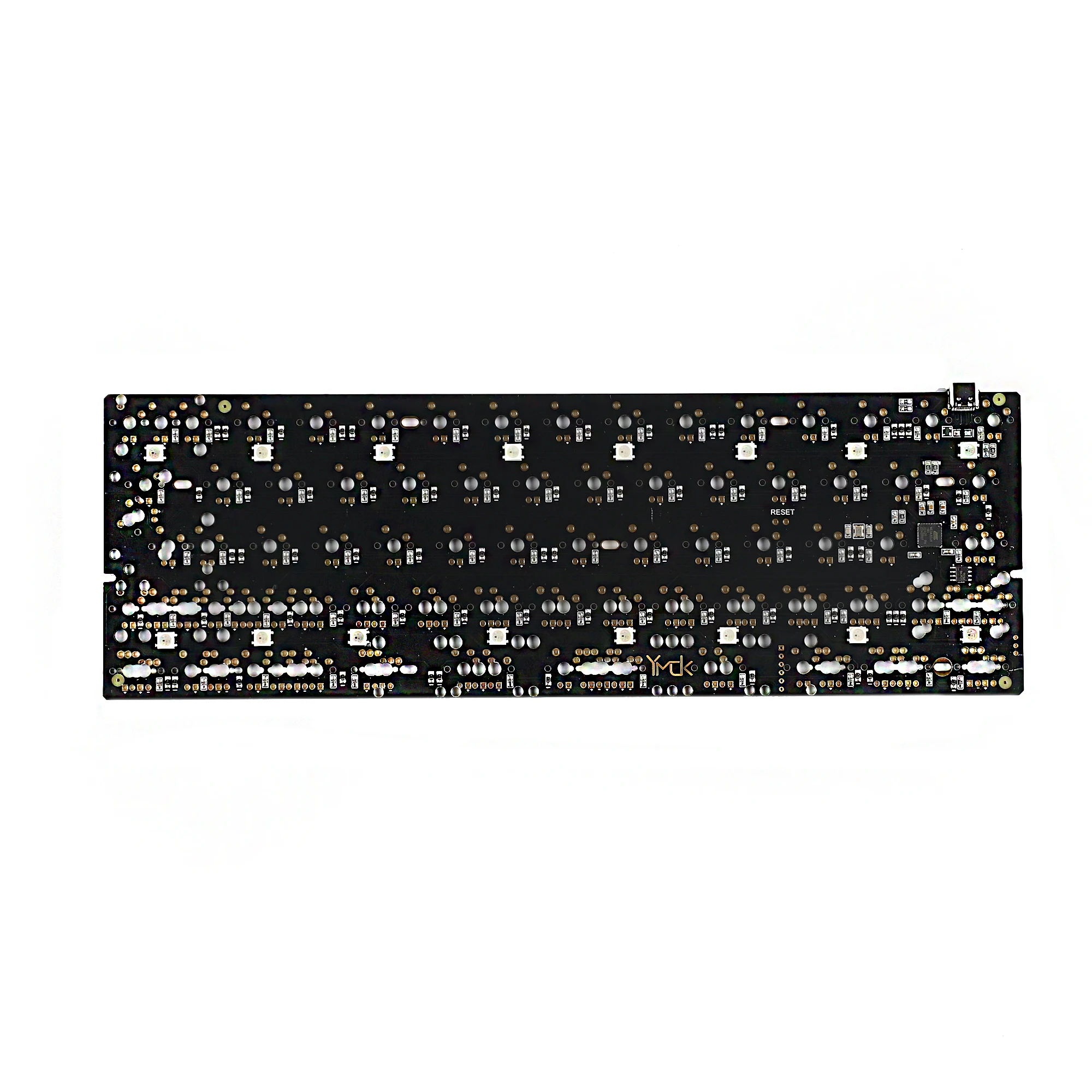

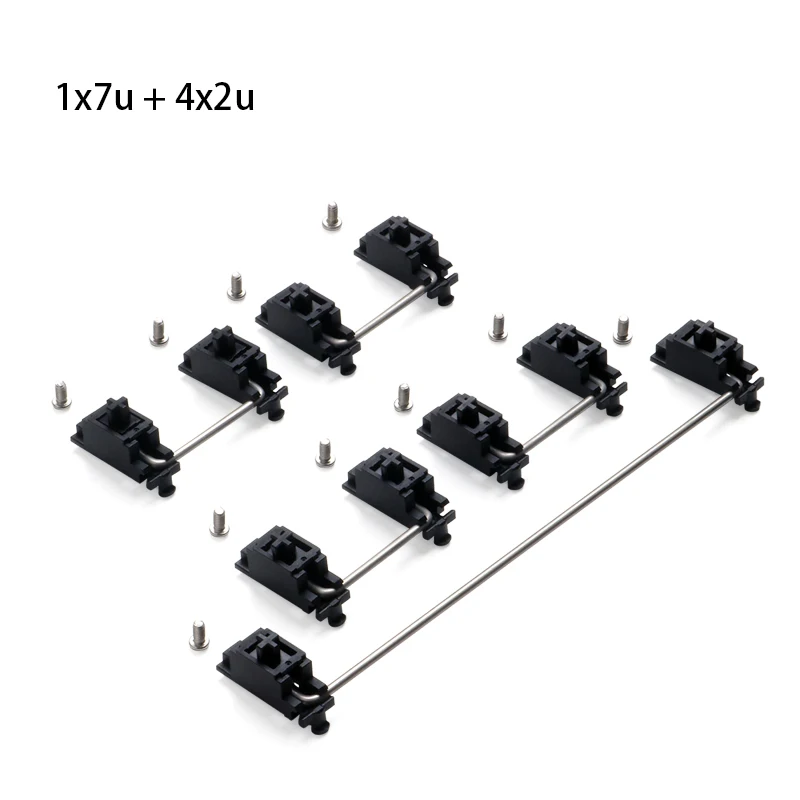

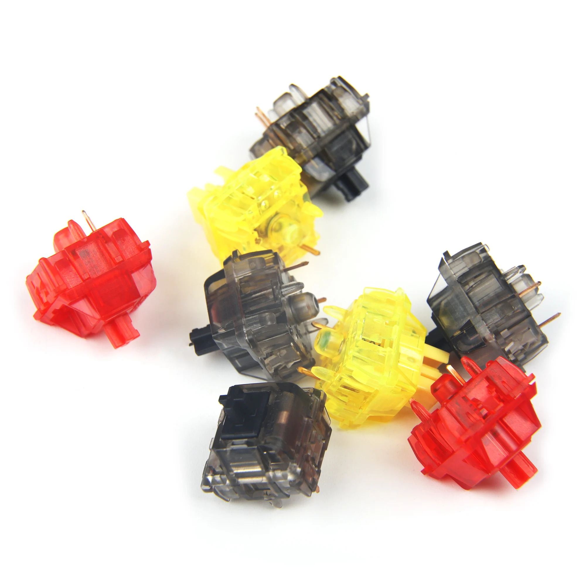

Potrebbe essere un buon inizio (senza plate):
PCB (Poker layout, only PCB - 27,83 €+)
Stabilizzatori (per montaggio su PCB a vite, originali Cherry, 625u 60 87 - 11,93 €+)
Case (in plastica trasparente, only case - 16,00 €+)
Switch (Gateron ink v2 Yellow 70 pezzi - 57,10 €+)
LED (110 pezzi, bianchi - 9,07€+)
Keycap (quelli che ti pare)
Senza i keycap sei già a 130,00 € (e non ho messo roba costosa, forse potresti risparmiare qualcosa sugli switch, poi ci va il lubrificante, la spugna e i vari sarcaxxi...), capisci adesso quello che cerco di spiegarti dall'inizio o ancora no?
