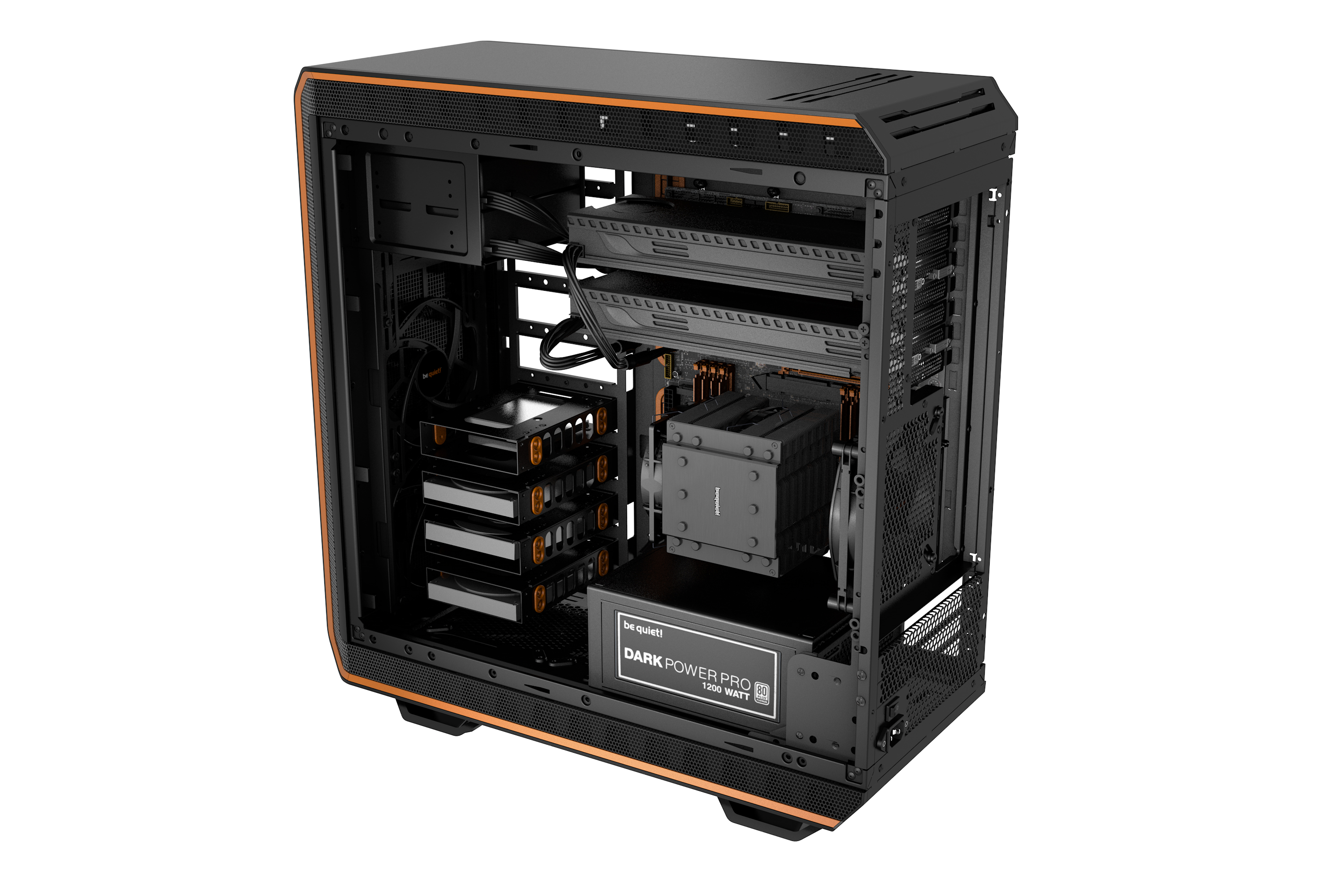

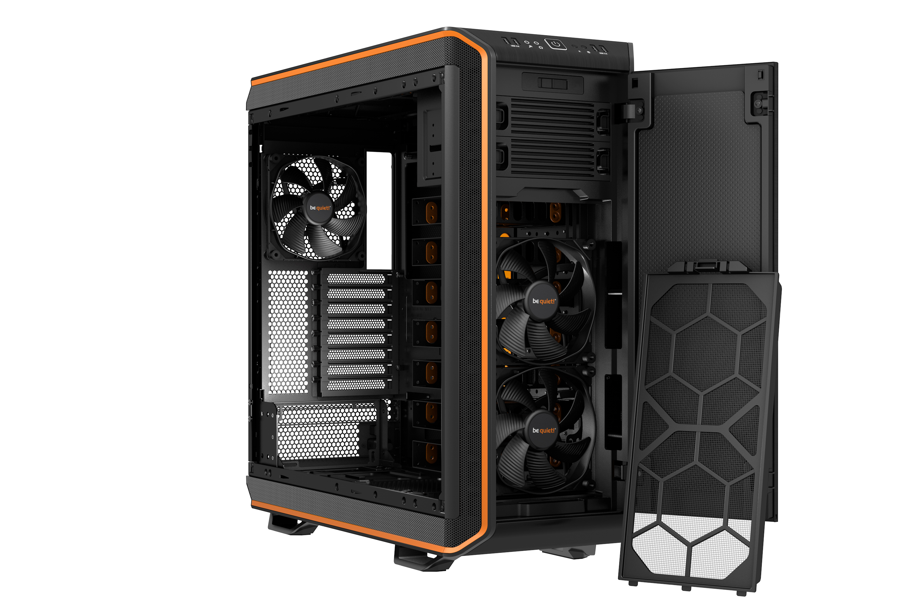

senza modificare l'aio risolveresti montando il case "normalmente" , ovvero da così:
a così
oppure, se quello che ti manca sono proprio solo un paio di cm puoi montare il radiatore frontalmente spostando le ventole davanti al radiatore

ah, ma tutto il case è stato montato "specchiato", per cui trovi la cpu sotto alla scheda madre
a così
Intanto grazie per la risposta. Montarlo normalmente è escluso, perché a me serve proprio con l'orientamento che ha ora, la soluzione di spostare le ventole davanti al radiatore potrebbe essere un'idea, quando torno a casa ci provo, anche se il sistema che si vede in foto ha sicuramente dei tubi più lunghi del mio.
