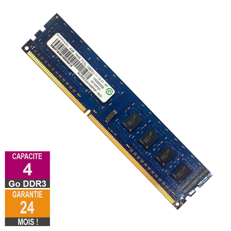

2 settimane fa ho acquistato una nuova GPU GTX 1660 6 GB. Avendo bisogno di un upgrade RAM ho ordinato 2 banchi da 4GB DDR3 1600 stesse specs dei miei già presenti nel PC (preassemblato ankerman di 7 anni fa).
Installando i nuovi banchi ho avuto subito problemi di riavvio ogni 4-5 secondi. Rimuovendo una delle due nuove RAM il PC è partito e tutto ok. Pensato subito banco di RAM difettoso.
Riaccendo il mattino seguente e si ripresenta riavvio ogni 3-4 secondi. Tolgo tutte le RAM, faccio reset BIOS da batteria e con 1 banco per volta ritorna a funzionare.
Mattino seguente stesso problema e no segnale video su schermo. Tolgo e rimetto 1 solo banco da 4GB e riparte il PC . Spengo per aggiungere gli altri come il giorno prima ma il PC rimane acceso e tutte le ventole girano ecc ... Ma niente segnale video.
Il problema di riavvio e sparito ma rimane il NO SIGNAL sullo schermo (già fatti test cavo, altro monitor, vecchia GPU, banchi RAM in tutti gli slot singolarmente ecc ...). Sono tentato di restituire tutto quello acquistato e tornare su console per il gaming.
