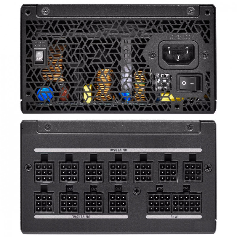

Se dovessi prendere oggi un alimentatore senza problemi di budget, quindi anche mettendo la potenza in secondo piano, prenderei questo.
Alla base della scelta ci sono diversi motivi:
-vengo da un Evga G2, la piattaforma Leadex viene portata avanti e migliorata da 10 anni. Squadra che vince non si cambia;
-utilizza lo stesso tipo di connettore 9pin per qualsiasi interfaccia, anche il nuovo 12v-2x6/12vhpwr: oggi è quasi impossibile trovare un ali sotto i 1200w con più di un connettore 12v-2x6/12vhpwr e per me questo è inaccettabile*;
-è testato oltre lo standard ATX 3.1, regge picchi del 235% rispetto alla potenza nominale.
*Recentemente Der8auer sottolineava l'opportunità di installare 2 connettori 16pin sulle schede video della prossima generazione visto che nativamente ha poco margine e tende a surriscaldarsi ( a differenza dei vecchi 8pin pci-ex).
