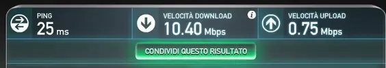

Ciao a tutti, vorrei migliorare la mia connessione in modo da giocare on line decentemente sulla ps3 (in Lan).
Ora sono da un mese passato dalla 7 mega alla 20 mega e questi sono i miei valori:
Dai valori non mi sembra un gran che, lasciando stare il ping che ho letto essere una cosa a parte poco calcolabile con questi programmi..

Manco farlo apposta hai esattamente il ping che avevo io prima di attivare l' intenet play. Ora sono sui 12-15ms. Giochi benissimo anche così, se vuoi migliorare sai qual è la spesa.
