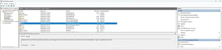

Salve e' da 1 mese che quando gioco, mi crasha il pc.
Se gioco a diablo 4, entrambi gli schermi diventano neri, ma con sagome viola pixellose dello sfondo di gioco e subito si riavvia.
Se gioco a new world mi esce schermata blu, Memory managment e si riavvia subito.
Non so se i problemi di entrambi i giochi coincidono, o sono 2 problemi diversi, fatto sta che stavolta ho fatto caso al messaggio della schermata blu, in quanto capita sempre piu' spesso ed ho visto un video su youtube, su come testare le ram.
Il risultato e' queto: 1691161235276.png
cosa posso fare per sistemare le ram?
sono G.Skill Trident Z RGB 32GB DDR4 3200Mhz Cl 14

devi fare un test della RAM per vedere se è integra
si fa creando una pendrive di boot usando memtest86 oppure memtest86+
le sitruzione per la creazione della pendrive e tutti i download necessari li trovi sui rispettivi siti
già che ci sei dai una controllatina allo stato di salute di HDD/SD con CrystalDiskInfo

Grazie mille procedo subito.
Ma quale devi scegliere? XP o Vista, non c'e' ne windows 10 ne 11
Ho provato con memetest86, scelgo la usb dal boot, ma non parte,
mentre memtest86+, non mi esce proprio nella lista boot
Questo e' dove sono installati i giochi
va bene? come faccio a fare una scansione? questi risultati me li ha dati all'avvio del programma
Sono riuscito a far partire il bot
Mi da già molti errori, cosa devo fare quando finisce il test?
Come faccio a capire se e' solo una danneggiata o tutte e 4?
