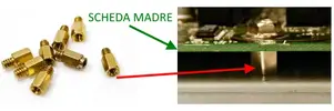

hai montato i distanziatori tra il case e la scheda madre? alcuni case li hanno integrati, altri no, se non ci sono i distanziatori la scheda madre potrebbe andare in cortocircuito e si rischia di danneggiarla
