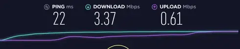

Ragazzi, sono esasperato,
Ho seri Problemi della linea, Sono circa 5 mesi Che chiamo il tecnico della vodafone, che ogni volta viene mi cambia porta alla cabina ma dopo un mese siamo da Tredici a capo ...
da 9mb passo a 2-4 mb ...
com'è possibile una cosa del genere?
ricontatto vodafone? per far rivenire il tecnico?
Grazie in anticipo a chi risponderà...

Comunque, vai su 192.168.1.1 e cerca di dati di attenuazione, SNR ed errori vari.
Più che in armadio, qui occorre intervenire sul DSLAM in Centrale.
C'è molto margine in US che ti permetterebbe di agganciare 1 Mbps. pieno
Meno in DS, ma che comunque non giustificano affatto i soli 4 Mbps. in DS (con quell'attenuazione ne dovresti agganciare almeno 13-14).
Credo che ci sia un'errata configurazione del profilo.
C'è qualche CRC, ma nulla di eccessivamente grave.

Quindi richiamo il tecnico?
