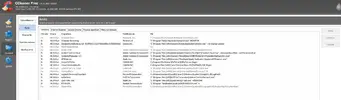

Direi che c'e' qualche processo che fa funzionare male explorer.exe
Prova a disalibitarne a gruppi con ccleaner e vedere se smette di farlo cosi' identifichiamo il colpevole.
Tutte cose che puoi tranquillamente disattivare, non serve che si avviino all'avvio di Windows, quando serviranno si avvieranno tranquillamente con un clic sull'exe o sul suo collegamento.
PS: nelle impostazioni di CCleaner disattiva il monitoraggio, serve solo a rallentare il sistema. ;)
PPS: controlla anche negli altri tab presenti in "Avvio" di CCleaner se non ci sono delle cose inutili, specialmente nei tab Internet Explorer (o altro browser) e Processi pianificati
Ci ho provato, ma nulla, il problema non va via, le cartelle si chiudono improvvisamente! Cosa provare a fare adesso?
