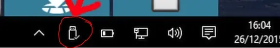

ATTENZIONE a effettuare, prima di spegnere, sempre la disattivazione dalla barra di windows.
Concordo. Comunque sia devi fare sempre prima la procedura di espulsione dall'icona del dispositivo USB collegato in basso a destra sotto pena di possibili rotture dell'HD...
purtroppo è senza pulsante
faccio sempre la disconnessione USB
