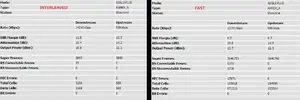

Ho alice 20 mega, dopo aver attivato 2 giorni fa internet play mi sono cambiati i rates di download e upload, è variato anche l'SNR
Il ping si è notevolmente abbassato, l'upload è aumentato però il problema è che il download è sceso di 2 mbps!
Sembra quasi che mi abbiano portato ad una 10 mega... A cosa può essere dovuto?
Visualizza allegato 72754
Snr centra poco hai un attenuazione che non ti permette di avere la 20mega , prova a controllare le prese se sono apposto e se contengono condensatori altrimenti il problema è da trovare nella tratta , ti faccio notare comunque che mentre in interleaved non avevi nessun CRC in fast sono cresciuti come funghi !! avevo anchio il dlink morto per un fulmine ed era molto instabile su questi valori ... controlla bene se i connettori RJ11 fanno un buon contatto e per connettere modem e telefoni usa solo doppini a 4fili non a 2
