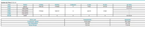

Fino a 3 giorni fa andavo a 9Mega fissi, senza mai sobbalzi o interruzioni! All' improvviso succede che di pomeriggio mi inizia a crollare la connessione da 9Mega fino a 1.5/2Mega, senza che facessi niente. Così succede da due giorni. La notte si ristabilizza e prosegue a 9Mega stabili fino alla mattina, il pomeriggio invece di botto cade di nuovo. Questo è lo speedtest fatto di notte e i dati di attenuazione e rumore presi poco dopo lo speedtest: 3341759860.webp96721656351337e9bf28366aca705ff4.webp

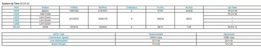

Questo invece è lo speedtest fatto di pomeriggio e i relativi dati attenuazione e rumore: 3340651009.webp 25890a24b1a9207eac4e901bad78d177.webp
Mi potreste dare qualche dritta o qualche consiglio su cosa fare? Sono disperato. Fino a pochi giorni fa non era così, era tutto stabile e senza problemi. Telecom l' ho già chiamata e mi ha detto di cambiare i filtri (Ovviamente l' ho fatto ma non è servito a niente). Mi appello a voi!
Mhh i valori non cambiano, a quanto pare cambia solo la portata della velocità, ti consiglio di richiamare a telecom e vedere cosa ti dicono ;).
Hai l'offerta super internet 10mega interleaved?

Visto che sei con telecom e hai una 10 mega, non dovrebbe trattarsi di saturazione, però gli orari che segnali sono quelli di maggior traffico, e visto che la tua portante è diminuita parecchio, quindi c'è stato un abbassamento di SNR, mi viene da pensare che c'è qualche altra linea che fà interferenza con la tua, per caso nella tua città è disponibile la fibra telecom 30 mega?

Ma magari, fino a 2 mesi fa c'era solo la 7 mega, poi hanno aggiornato e hanno messo la 10 mega.

ok perchè le VDSL provocano molte interferenze sulle ADSL, cmq non è il tuo caso, probabilmente sono le altre ADSL, sulla fonia senti qualche rumore in quegli orari?

Devo controllare, perché non uso mai il telefono di casa, lo usa solo mia madre.
