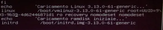

Quando ho installato per la prima volta Ubuntu ho attivato il "nomodeset", qui onestamente non so come attivarlo/disattivarlo, cioè dopo aver selezionato dal GRUB la recovery mode sono andato su fsck e poi su root e ho eseguito la stringa che mi hai detto
quando sei nel menu GRUB, premi il tasto e guarda nella stringa se c'è nomodeset, in caso toglilo e premi f10.
Ho premuto e sulla recovery mode selezionata ed è apparso questo
Ho trovato "nomodeset" in questa parte:
E l'ho eliminata, avendo così questo:
Ma, rifacendo il procedimento del fsck e della stringa, mi da sempre la stessa stessa schermata:
