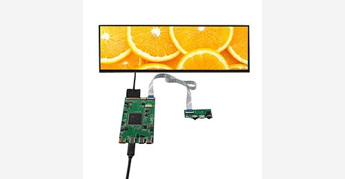

Ciao forum mi presento.
Da possessore di motherboard Rampage Extreme Omega, chiedo ai più scritti come collegare direttamente sulla scheda madre ad uno dei vari collettori presenti, un monitor LCD aftermarket acquistato da poco che vorrei utilizzare con Aida64 per la visualizzazione delle info del pc. Ho provato con un cavo acquistato a parte con connettore a 9 pin USB e uscita USB C da collegare direttamente al piccolo lcd ma non trasmette il segnale.

Ciao. Di solito si usa un connettore USB ma di che display parli? Magari ha bisogno di collegamenti particolari
USB-C mi fa pensare che sia anche alimentato da quell'interfaccia. Quindi l'header 9pin non va bene.
Mi sa che assorbe anche un bel pò. Alimentazione da USB-C pare. Che connettore è quello sulla schedina piccola contrassegnato dalla sigla CN3?
Si l'input power è USB-C da qui è più chiaro:
Vedi se funziona collegandolo alla porta USB-C posteriore con un cavo USB-C - USB-C
Si così funziona e anche con cavo hdmi ma devoconfiguare hardware da scheda madre. Conosci quale ingresso utilizzare sulla mia motherboard?
