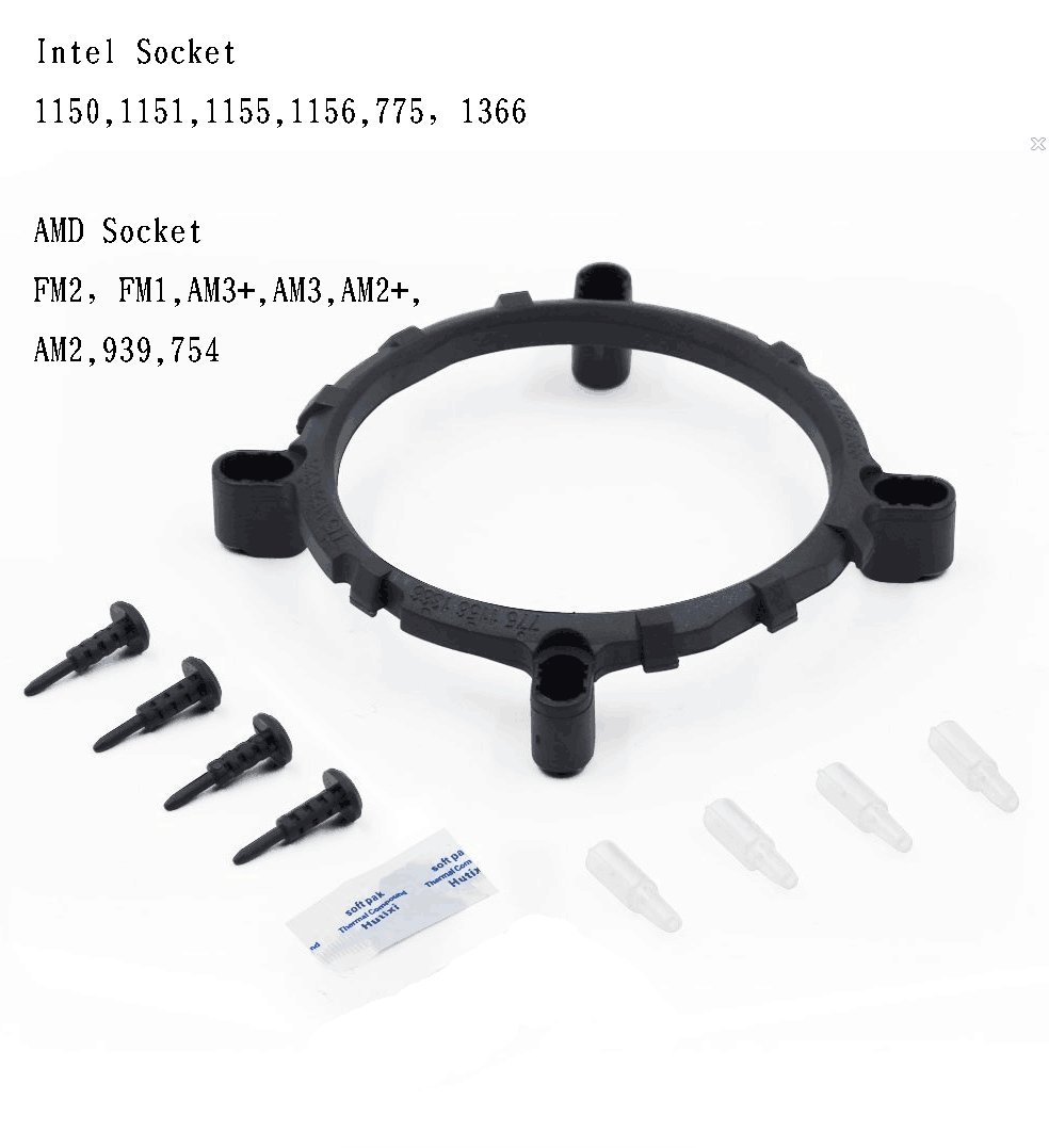

Se vuoi spendere poco, questo e' il minimo sindacale con 4 pipes in rame https://www.amazon.it/dp/B01IVYP538/?tag=tomsforum-21
al posto dei pushin ci metti le vecchie viti

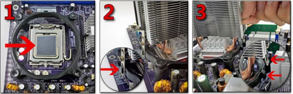

Si lo puoi montare anche in future (conservando i pushin). Compatibile con Intel Socket 1366, 1156, 1155, 1150 und 775 e con AMD Socket FM2, FM1, AM3+, AM3, AM2+, AM2, 939 und 754
Il montaggio dovrebbe essere facilissimo. Metti il primo supporto, e lo fissi con le viti
Metti la pasta termoconduttiva sul processore. Agganci prima un occhiello poi l'altro
la ventola deve stare verso le memorie RAM e spingere l'aria verso la ventola di estrazione del case
