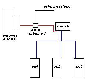

Posto di seguito uno schemetto fatto alla meno peggio per dare un'idea di come è strutturata la rete,magari aiuta.

allora oggi mi sono piazzato a fare controlli a tappeto :
per decidere se fosse lo switch o l'antenna il problema ho collegato direttamente una sola presa di un pc all'antenna (tramite lo scatolotto che credo serva da adttatore/amplificatore boh).
Risultato,a switch escluso le buche di segnale ci sono ancora esattamente come prima (quindi direi che lo switch si salva,comunque ora lo scatolotto è ventilato con una ventola di 60mm e foratura,c'è un bel flusso d'aria adesso).
Insomma è come se il segnale arrivasse a tratti,tutto perfetto e poi ad un certo punto niente,poi di nuovo tutto ok.
Antenna fuori puntamento ? (ineffetti c'è stata una bella grandinata dalle mie parti XD)
mmm probabilmente se è così l'antenna capta male il segnale e quindi hai questa perdita di pacchetti ma purtroppo non conosco dettagliatamente il wimax se così possiamo definirlo e quindi non ti so aiutare
problema risolto :)
ogni tanto riuscivo a riempire totalmente la banda di upload e l'antenna faceva saltare la connessione stile router wireless ... limitando la banda con un programma è sparito tutto :)
