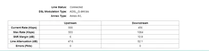

Ho da poco cambiato casa ed ho aderito all'offerta absolute adsl da 20mega di infostrada.
E' da circa 3 giorni che ho la linea attiva e tralasciando la giornata odierna ( dove ci sono stati problemi nazionali) ho riscontrato diverse disconnessioni ed una lentezza non tollerabile. Di media non raggiungo nemmeno 1mega in download (quasi tutti i test che ho fatto mi hanno dato risulti da i 0.4/0.5 Mbps in download e 0.4 in upload.
La mia linea è tuttora in fase di test ma non sono riuscito ancora a parlare con un operatore.
Doveri distare circa 4km dalla centrale, ma non ne sono sicuro.
Il modem/router che utilizzo è un tp link w8970 e questi sono i valori che mi da:
Possibile ci sia una sorta di qualche anomalia nella mia abitazione o cose del genere? Perché francamente la cosa mi sembra abbastanza strana
No putroppo non c'è nulla di strano. 4 Km dalla centrale sono una distanza infinita in termini di adsl. Puoi provare a vedere se infostrada ti imposta un profilo a 6db perchè ora la tua velocità massima ottenibilie a 1Mb, anche se è castrato a 500Kb, non so perchè.
L'unica cosa che che puoi fare è controllare se l'impianto di casa è "pulito", cioè se non ci sono collegamenti inutili o vecchie prese.

Comunque ho parlato con un operatore il quale mi ha confermato che purtroppo la mia distanza dalla centrale è di circa 4.2km e che la velocità massima che potri raggiungere è di 1.4mega.
