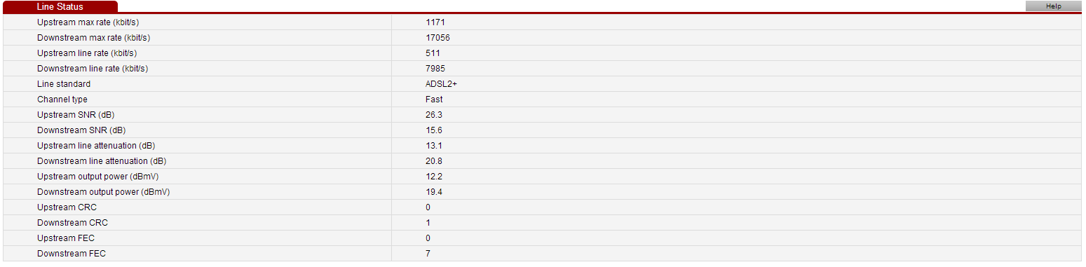

Questi sono i dati del MODEM.
http://i.gyazo.com/15b12783ba1cb086a8b5b4dd73518679.png
Cosa devo fare?
Perchè vado cosi lento, se so leggere bene quei dati, ho una ATTENUAZIONE molto BUONA o mi sbaglio?
Non potrei arrivare senza problemi a 18 MBPS e se ho ragione come mai vado cosi lento?
Secondo me è tutto per quella CASSETTA di ***** della FASTWEB che mi incasina tutto.

In Downstream max rate ho 17 MEGA, cosa significa?
si e in primis attenuazione o no, senza snr non vai da nessuna parte , cosi al massimo tirato arrivi verso frorse i 12mega , fai i test via cavo con nulla attaccato al modem , se poi ci sono cali non dipendono da te ma da infostrada , ma se sei sicuro di essere in ull non so che dirti
quando avrai l'attenuazione in up circa la meta di quella del download e un snr in down di 20o piu forse a 18 mega ci arrivi

Facendo dei calcoli con quei dati, la centrale dovrebbe distare da me circa 1,5 km .
Che valori intendi esattamente di ATTENUAZIONE ecc ecc?
cerca di calmarti in primis anche infostrada da contratti a 20 mega in wholesale e quello è un numero che potresti giocarti al lotto e pressochè inutile, la realta è che non hai snr per i 18 mega 15 db sono troppo pochi, hai una linea disturbata punto ti ho spiegato che fare per aumentarlo se vuoi ascoltarmi bene altrimenti arrivederci ;)

per farti un esempio pratico ecco i valori della mia linea 20 mega piena.webp , vedi che in down ho una portante di 22236 e ho un margine a 12 db , cosa ti fa pensare che tu a 8 mega con 15 db possa arrivare a 18? bah che arroganza

credo tu abbia qualche problema , la tua linea impostata a 6 db non credo supererà i 12 mega, per la fonia devi sistemare il ribaltamento poi per i cali di banda è un problema infostrada , il supplemento sul costo te lo aggiungono quando hai la linea in wholesale non so cosa tu voglia non ho la palla di cristallo per dirti a quanto andrai , devi provare
e io mi riferisco a qesti valori attenuazione down 20.8 up 13.1 snr down 15.6 up 26.3
hau un attenuazione media con snr BASSO DEVI SISTEMARE L'IMPIANTO
In poche parole devo migliorare SNR giusto?
Ma è un fatto di centrale o è propio un problema mio DOMESTICO?
dipende dal cavo e dalle prese , se dipende dal tuo impianto domestico puoi sistemarlo se dipende dalla linea esterna allora devi metterti l'anima in pace , segui la prima guida che ho postato togli il ribaltamento e vediamo che succede l'ideale sarebbe che tu ti collegassi ai doppini in entrata per vedere i valori ma non so se nel "periodo di prova" infostrada si puo fare
