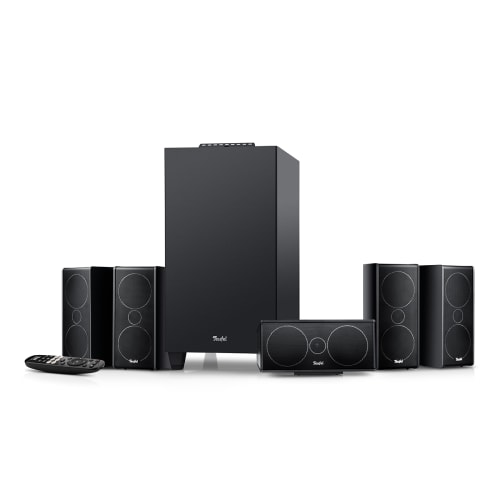

Questa soluzione è una buona scelta:
Questi però non si potrebbero in nessun modo, in futuro, upgradare?
Non vorrei trovarmi con un set che poi ho difficoltà a rivenderlo se non lo posso migliorare.
E' già un 5.1 compreso di amplificatore AV integrato nel subwoofer cosa dovresti upgradare? Con quel budget difficile trovare di meglio completo. L'alternativa è di andare su due Ultima 40 come frontali a torre di un futuro 5.1 ma l'ampli che dovresti prendere costa da solo tutto il tuo budget e non sarebbe nulla di esoterico. Ti ci vorrebbe un Marantz NR1510 oppure uno Yamaha RX-V6A. Oppure andare al ribasso con due Ultima 20 e uno Yamaha RX-V4A. Comunque il Consono 35 se sostituisci il subwoofer con AV integrato con un ampli AV separato è upgradabile
