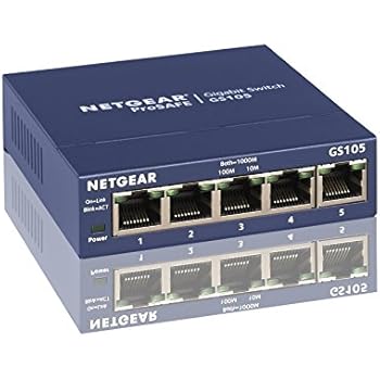

Ho idea che mi frulla, purtroppo mi ritrovo un cavo ethernet per due dispositivi , TV decoder, del wi-fi non se ne parla. Ho pensato ad un HUB che mi possa permettere di gestire i due dispositivi,mi chiedevo se esiste una sorta di HUB/AMPLIFICATORE che soddisfi questo tipo di applicazione.

Devi collegare sia la TV che il decoder alla rete internet ?

Hai semplicemente bisogno di uno Switch Ethernet
Non ci sono particolari aspetti da prendere in considerazione. Un sistema che dia la possibilità di ampliare il segnale non è gestibile?
Non devi fare assolutamente niente se non connettere il cavo che arriva dal router in una porta (diciamo la 1) e gli altri dispositivi nelle altre. Ci pensera' il router a dare gli indirizzi IP attraverso il DHCP e lo switch ad instradare il segnale
