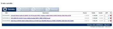

e se cambiassimo per il momento solo scheda madre e processore?

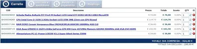

cmq ho provato a farne un altro,questo e piu costoso,magari comprando 1 o 2 pezzi alla volta c'e la faccio.. Secondo pc.webp

Allora.. devi cambiare anche la ram perchè quella che hai non è compatibile e l'alimentatore dei preassemblati fa schifo quindi è meglio cambiare anche quello.. la scheda madre che hai messo non va bene, per supportare gli FX4xxx ci vuole almeno una scheda madre con chipset 970 di quelle più economiche (è una questione di fasi di alimentazione ed energia erogata al processore)..
come scheda video in questa fascia andrei con una HD7770, la GT640 costa e non rende molto..
Cmq un pc "budget" è meglio farlo con un Pentium, anche perchè l'FX4300 non è che sia così veloce nel gioco (avendo due FPU in gioco rende praticamente poco più di un dual core ad un prezzo più alto)
