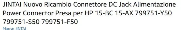

Giusto per info se potrà essere utile a qualcuno in futuro, ho risolto sostituendo il connettore del notebook dove si inserisce l'alimentatore.
Una decina di euro e un quarto d'ora di manodopera
Ciao, ho lo stesso identico problema con il mio HP Envy e volevo sapere come hai fatto a trovare il connettore giusto per il tuo notebook. Mi riferisco ovviamente al modello del connettore, così posso provare a sostituirlo anch'io.
Se stacchi il connettore, sopra c'è scritto un codice che lo identifica, nel mio caso era "799751-S50" e in genere si trova già nel titolo dell'annuncio (vedi foto sotto). Inoltre, sempre nel titolo dovrebbe essere indicata la classe di notebook compatibile, a me per esempio è un 15-BCxxxxx
