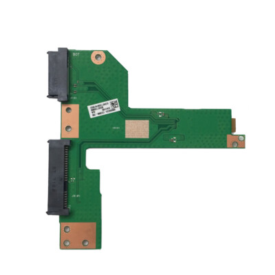

Ho aggiornato la RAM sul mio portatile ed ora il BIOS non rileva più l'HD ed il lettore DVD.
E' possibile che si sia rovinato questo pezzo:
Mentre ho smontato il portatile ho faticato a staccare quel cavetto minuscolo che vedete in foto. Nel mio caso ho staccato il cavo lato schedina non lato scheda madre quindi non come vedete in foto. Ho notato solo mentre rimontavo il tutto che quel pezzetto bianco ha una linguetta che va tirata verso l'alto. In fase di smontaggio non ho tirato verso l'alto quella linguetta e ho tirato forte il cavo. Potrei aver danneggiato solo il cavo oppure anche schedina e scheda madre?
Per essere certo ho fatto anche un reset del BIOS alle impostazioni di fabbrica per essere sicuro che tutto fosse come in origine.
Cosa mi consigliate di fare?
Il problema potrebbe essere altrove?
Ho testato tutto senza incastrare il pannello superiore del portatile ma non dovrebbe essere un problema, giusto?
In questo video sembra che l'utente sfili tutto senza tirare su la linguetta ma è sbagliato, giusto? Io ho fatto così... ?
grazie
Si hai sbagliato. Riprova a rimontare il connettore e vedi se va
Ho già provato, non va.
Compro un cavo nuovo oppure compro cavo + scheda ODD?
Ho anche notato che se non collego il cavo di alimentazione il notebook non parte ma penso che ci sia la batteria scarica.
Spero che la scheda madre sia intatta altrimenti sono fritto.
grazie

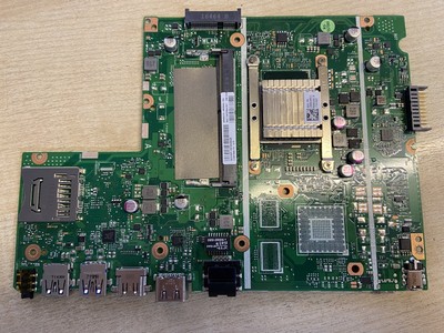

Bella domanda. Se hai danneggiato il connettore sulla scheda madre hai fatto un bel danno. Io proverei solo il cavetto se si trova
quindi il problema a tuo avviso quale potrebbe essere?

Guarda. Comprare tutto mi sembra un assurdità. Sicuro ma proprio sicuro che hai montato tutto bene? Il cavo flat lo hai montato nel verso giusto?
Si, sono sicuro, da una parte c'è scritto MB e dall'altra ODD, è impossibile sbagliare.
