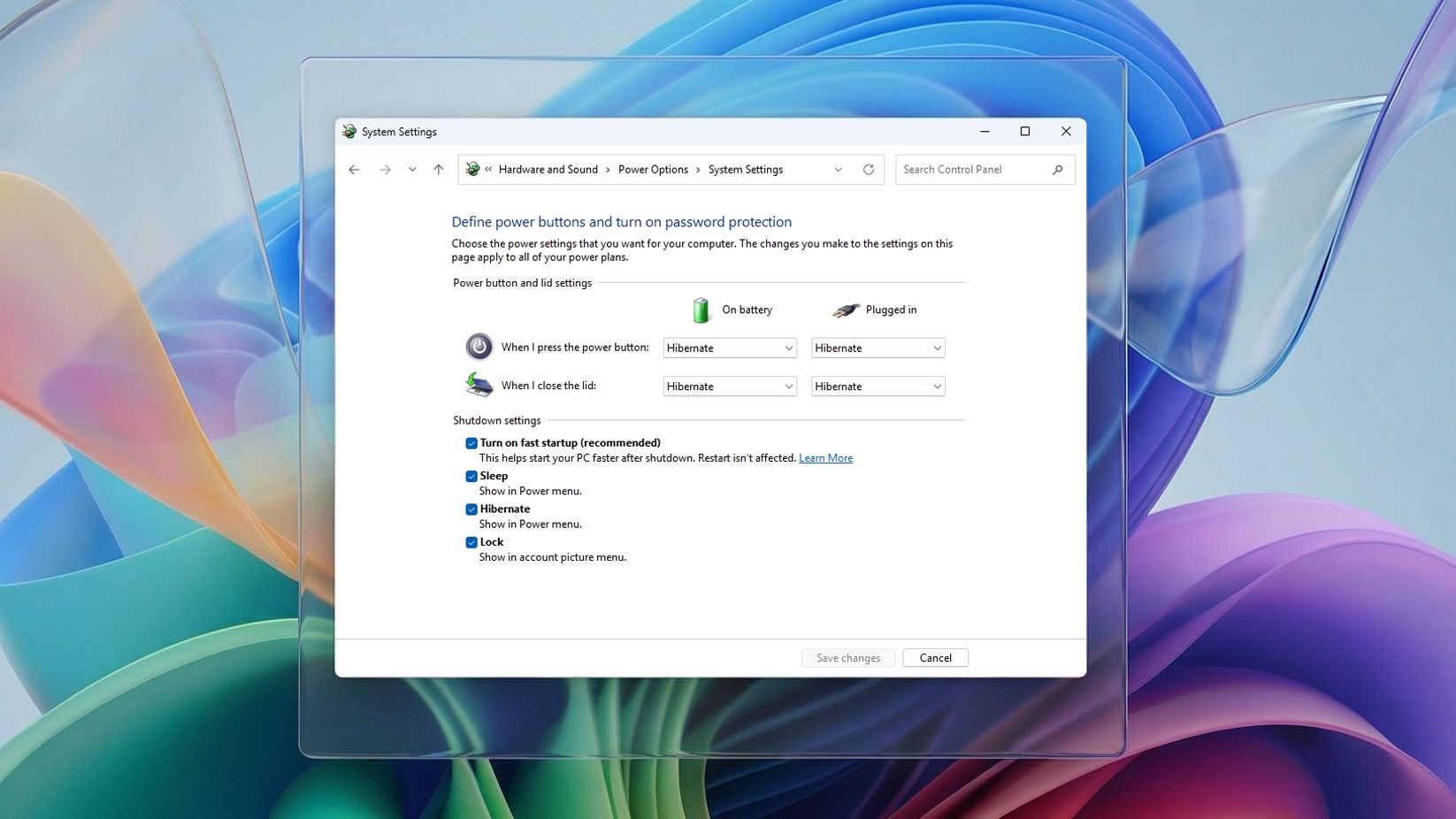

la soluzione che hai trovato va bene a metà.
il fatto è questo : gli OS hanno il controllo dell'ordine d'avvio modificando le voci in UEFI, linux tendenzialmente lascia come trova, windows si mette sempre in prima voce.
quindi devi rimettere il bootloader di fedora in prima voce d'avvio e fare in modo che ci rimanga, per fare questo devi disattivare da windows l'avvio rapido , ecco come fare

Grazie per la risposta. È già stato disabilitato prima di effettuare l'installazione di Fedora (anche il secure boot è stato disabilitato) e nessuno dei due è stato più cambiato (neanche da windows stranamente). Quindi potrei usare "bcdedit..." e magari (se riesco ad accedere a Fedora) controllare il boot order da qua con il comando efibootmgr (o qualcosa simile) e in caso modificarne l'ordine?
si, esattamente.
