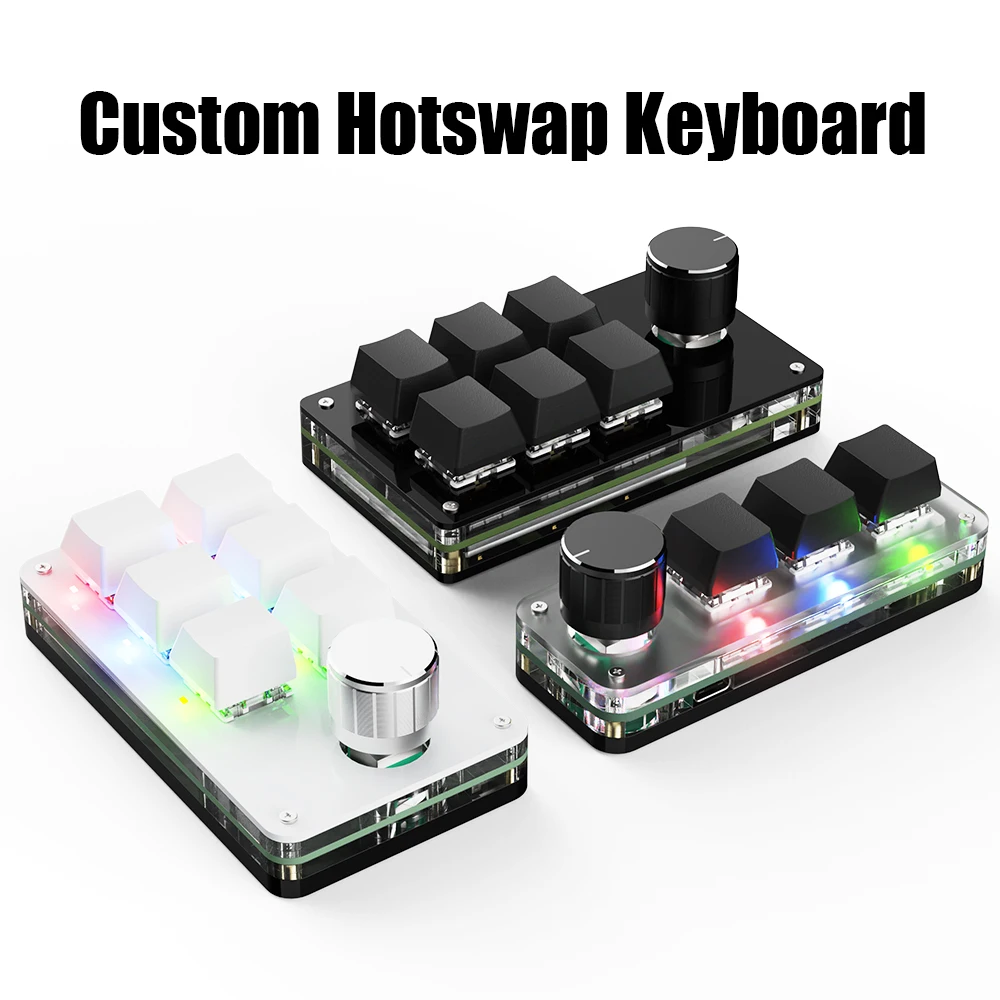

E nulla, alla fine mi tengo la tastiera stock visto che una "cinesata" presa da aliexpress riesce a fare tutto ciò che voglio senza il minimo problema.
Vi consiglio questa tastierina con tanto di knob, presa in offerta a 13€ la versione con 6 tasti.
