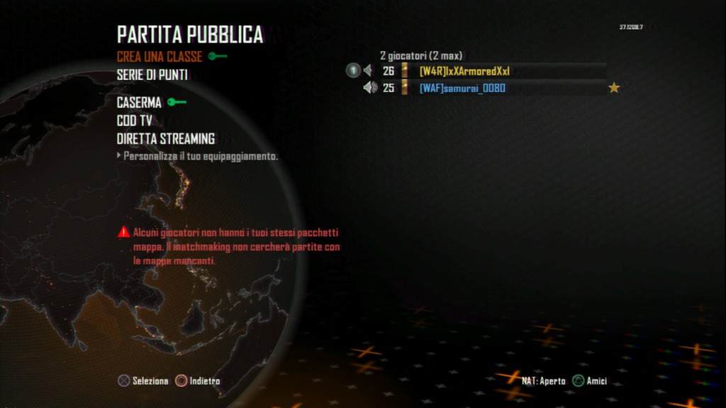

Ora sto usando il component e riesco a registrare.. ma perchè io vedo bene ma nel video dopo che ho registrato si vede piuttosto male?
E poi perchè ci sono quelle cose viola in questa foto (non solo lì, dappertutto.)
http://i1234.photobucket.com/albums/ff404/shuppet1/20130628155248_zpsc441736b.png
Per l'ombratura viola, prova a modificare nelle impostazioni sulla play come risoluzione d'uscita a 1080i invece di 1080p. Per la risoluzione, non lo so, forse è la scheda che arriva al massimo a quella.
con l' avermedia collegato le ombrature viola scompaiono a risoluzione normale (PAL) :-S Comunque ho provato a collegare il cavo component dal televisore alla ps3 senza il registratore in mezzo e le omreggiature viola a 1080i sono di meno rispetto a quelle con l' avermedia alla medesima risoluzione :look:
L'unica è che fai delle prove, io più di tanto non avendo l'avermedia non riesco ad aiutarti. Per curiosità quando l'hai presa?
