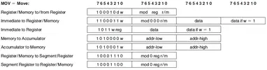

@Matteo34
A quanto già detto da pabloski e ilfe98, aggiungo solo che se vuoi approfondire la questione puoi iniziare dal manuale dell'8086 di Intel, dove trovi le varie codifiche, e lo puoi trovare qui (l'avevo uppato io): http://www.mediafire.com/download/u4aa3ry00j1545r/231455.zip
Nel caso di MOV:
Il campo indicato come "data" rappresenta l'operando di tipo immediato (la costante numerica). Il primo campo che vedi è la codifica dell'istruzione, e il bit "w" indica la dimensione dell'operando (0 = 8bit, 1 = 16bit). Quindi all'interno dell'opcode hai la dimensione degli operandi alla quale fa riferimento pabloski nell'esempio; infatti se w=1 allora è presente il campo data (nei casi dei valori immediati).
Questo da comprendere è più semplice rispetto a IA32/IA64... ma se vuoi guardare cose più attuali, puoi far riferimento al "Software developer manual Vol.2".

@Matteo34
Nel caso di MOV:
Visualizza allegato 403433
