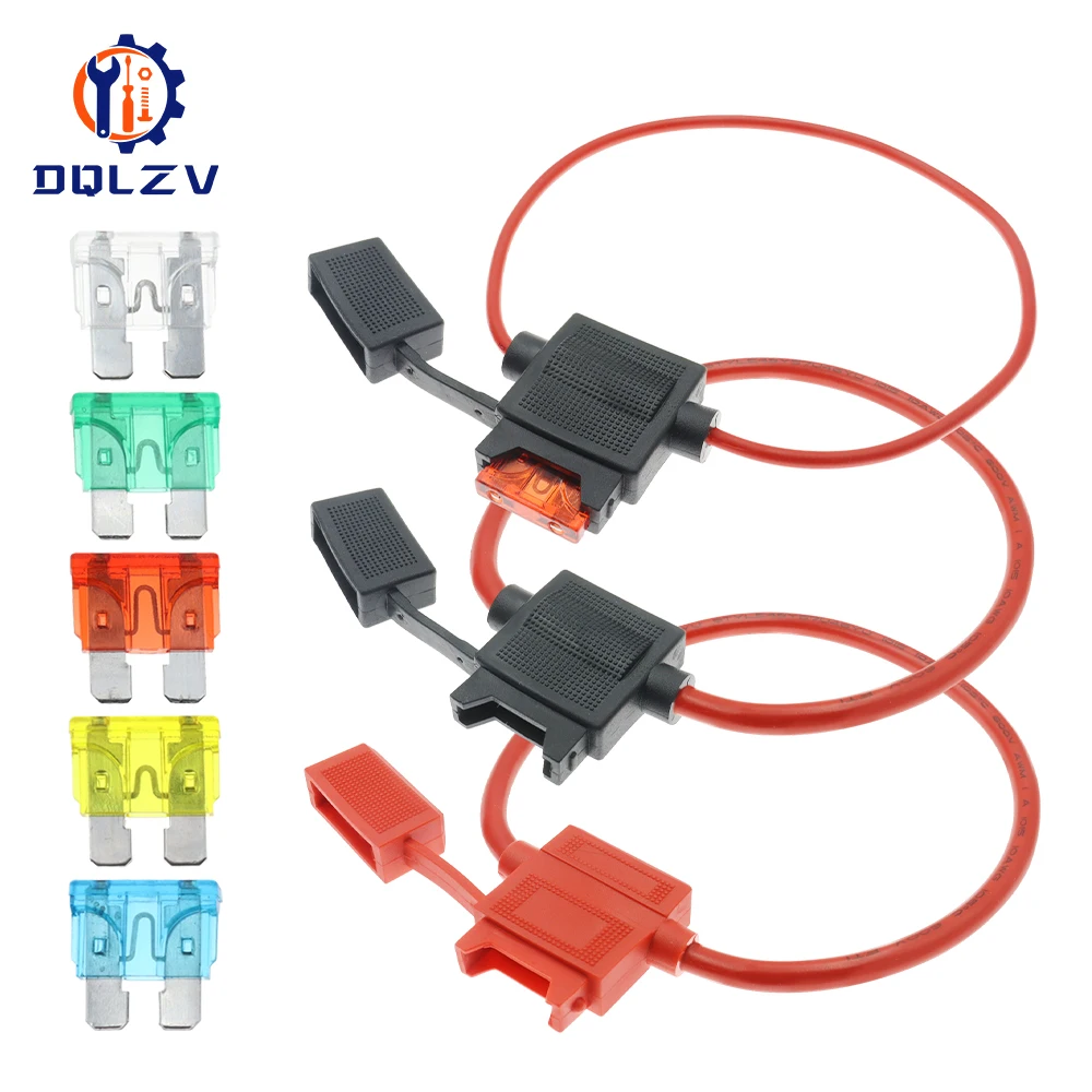

vorrei sapere dove posso trovare dei porta fusibili per auto di qualità ?
sul sito leroy merlin non mi sembra di trovarne per auto e sono rimasto un pò sorpreso onestamente, credevo fosse un componente tanto semplice da trovare che non potevano non averlo. Su amazon ci sono gli stessi prodotti cinesi in genere, quindi tanto vale prenderli su AliExpress.
però ho trovato questi della Bosch ma non hanno quello da 9A
pensate che i fusibili cinesi siano affidabili o non posso essere certo che rispettano le specifiche che indicano ?
oltre alla bosch conoscete altri marchi affidabili per i fusibili ?
come porta fusibile credo che comprerò questo qui, ma fatemi sapere se conoscete una soluzione migliore

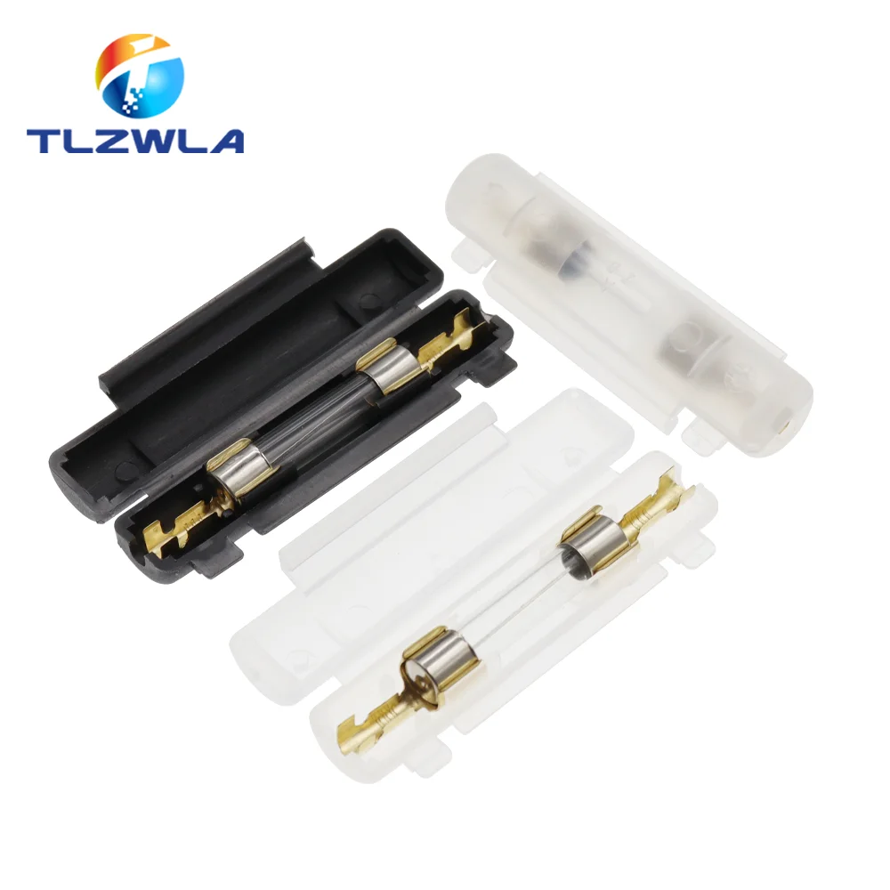

come crimpatrice potrei usare questa ? se funziona chiaramente ahah altrimenti potrei saldare a stagno, lo stagno non dovrebbe dare problemi per correnti a 12v e max max 18a totali ? ma 18 non ci arrivo neanche
  • Riguardo questa parte cosa mi dici ?
In futuro potrei voler usare anche un block fuse holder come questo:
  • pensi sia sicuro se non deve passare tanta corrente usare un aggeggio del genere ?
alla fine lui non fa niente, dovrebbe solamente lasciar passare la corrente, tutti quelli venduti su amazon tanto sono grossomodo la stessa merce che c'è su aliexpress e purtroppo anche di questo su amazon non ho trovato un prodotto di qualità migliore.
però vorrei 0 rischi per quello che devo fare, la corrente che passerà sarà probabilmente inferiore a 15a
