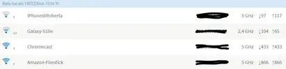

Ciao ti rispondo in quanto possessore della stessa linea, ed avendo lo stesso modem…
A patto che tu abbia una unica rete a cui collegarti, quindi se hai fritzbox 2.4ghz, e fritzbox 5ghz, in questo caso dovrai collegarti ad entrambi e vabbè in punti dove non prende il 5 ti collegherai al 2.4, ma volendo lo fa il telefono se hai la psss di entrambe
Altrimenti la rete di per se (avendo lo stesso nome entrambe le frequenze) unificherà 5 e 2.4 e in base a dove ti trovi viene scelta in automatico la rete che prende meglio
In caso volessi una sola rete collegati a http://192.168.178.1/ e inserisci la pass che trovi sotto il modem e vai dove ti indico qua sotto

Visualizza allegato 393538
Io non ci ho mai fatto caso ma come vedo dai telefoni ecc collegati via wireless in base a dove sono (in questo caso solo il mio è lontano) sceglie lui a che frequenza agganciarsi
