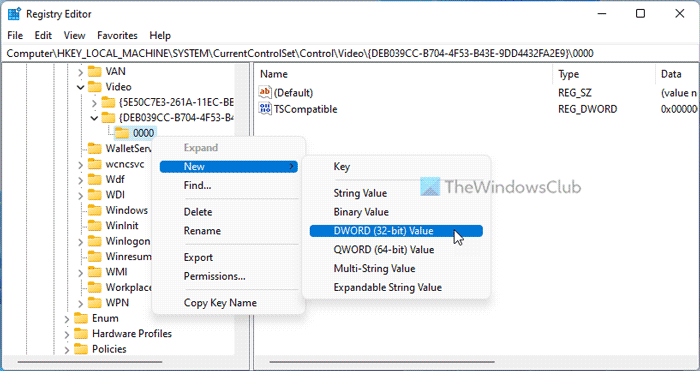

Ciao. Segui la guida:
Ciao, grazie mille per il tuo commento.
Ho eseguito tutte le procedure dell'articolo a eccezzione della creazione dei file di registro.
Quando provo a creare un nuovo valore in quella specifica cartella mi esce l'errore "Impossibile creare il valore. Errore durante la scrittura nel Registro di sistema".

I problemi di modifica sul registro probabilmente è perché hai aperto regedit non come amministratore come invece avresti dovuto fare.
Comunque il lag sul dpc generalmente è provocato da qualche componente che non lavora bene. La causa più frequente sono driver non aggiornati o non compatibili col sistema operativo. Ti consiglio di aggiornare tutti i driver possibili dei vari componenti del PC scheda di rete compresa dal sito del produttore. Questo spiegherebbe almeno in teoria perché con Windows 10 il problema non c'è
