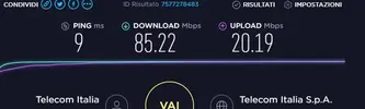

Sono a circa 150 metri dalla centrale del mio paese e durante le prime due settimane di utilizzo, la navigazione e lo speed test erano ok, con circa 85 mega in download e 20 in upload.

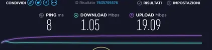

Da domenica 9 settembre, ho notato che la navigazione era lenta e da speed test, il download oscillava tra 1 e 5 mega, mentre l'upload è rimasto invariato:
Questo al contrario di quello che dice la pagina del Modem Tim Hub:
