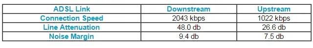

Salve a tutti, mi sono deciso finalmente a scrivere sul forum per questo mio grande problema, prima di cambiare probabilmente provider.
Circa 2 anni fa ho aderito all'offerta Fastweb (20mb) + Sky, e per un anno non ho mai avuto problemi. Connessione stabilissima, circa 5,5/6 mbps in download (è più o meno la media italiana, no? :hihi:).
Poi ho dovuto disdire la parte Sky per cercare di risparmiare un pò, e tempo 2-3 mesi sono iniziati i problemi con la connessione (coincidenza?): pian piano la velocità di download è scesa sempre di più, fino a raggiungere dei pessimi 2mbps, una cosa da preistoria praticamente.
Ho contattato più volte il loro team social su Facebook, e sono sempre stati molto veloci a rispondere: dicevano che avrebbero fatto una riqualifica della linea per riportare la linea ai 5mbps precedenti. Così fu, ma dopo un paio di settimane si verificava di nuovo il problema.
Ho chiamato anche nelle volte successive, ma l'ultima volta mi è stato detto "mi dispiace, questo è il massimo che può raggiungere la vostra linea".
COME FA AD ESSERE IL MASSIMO??
Sono stato un anno intero con 5mbps, e ho calcolato che la distanza dalla centrale è 3,3 km (quindi secondo il famoso grafico che correla distanza dalla centrale con velocità, posso avere fino a 7mbps, altro che 2mbps).
Questi sono i miei dati attuali:

probabilmente c'è stato un deterioramente della tratta che va fino in centrale ed è sceso il margine di rumore, fastweb sotto i 9db non scende per cui ti hanno abbassato la portante.
O fastweb ti manda fuori un tecnico a migliorare la linea o passi ad altro operatore che ti permette di scendere sotto i 9db.

non cambia nulla in quanto hai la portante fissata a 2mb e quindi lato utente sei bloccato, se prima andavi a 5mb sempre con snr a 9db allora si deve essere alzata l'attenuazione, prova a verificare le prese telefoniche di casa seguendo questa guida Il blog di skynet81: Ottimizzare l'impianto domestico per ADSL ...
è solo fastweb che ha questo discorso delle riqualifche automatiche se scendi sotto i 9db, purtroppo non è l'operatore migliore per linee un pò al limite che devono essere "spremute" per raggiungere velocità accettabili.

Molto probabilmente quando eri a 5mega avevi un profilo a 6db mentre ora te ne hanno messo uno a 9db perchè la linea cadeva o non la ritenevano idonea con quell attenuazione !! purtroppo a quelle distanze le linee si degradano molto

Degrado progressivo della linea, sono d'accordo. Anche passando a 6 db non guadagneresti chissà che velocità, tra l'altro a 3.3 km dalla centrale la distanza è notevole.

metti che un paio di mega li guadagna ma proprio una stima ottimistica

Mah 3 db in meno che ti danno due mega la vedo dura...poi rischia instabilità della linea..
scusate ma forse stiamo facendo e dicendo un po' troppe cose insieme :sisi:, una cosa e' che fisicamente una connessione degrada perche' appunto si deteriorano le terminazioni causa ossidazioni varie, umidita,usura,guasti di qualsiasi natura e questo si risolve stabilmente sostituendo quello che e' andato out (ovviamente se Telecom decide di farlo, ma qui entriamo in un'altro campo che evito di affrontare se no vado lungo), un'altra e' il degrado funzionale dovuto ad interferenze tipo diafonia e/o saturazione banda, anche questo si puo' risolvere ma a parte il fatto che non e' detto che la risoluzione possa essere fatta anche volendo (mi riferisco al bitstream nel quale l'Olo acquista il kit chiavi in mano da Telecom ma tutta la gestione resta in carico a quest'ultima) in ogni caso l'impegno economico necessario e' di ordine totalmente diverso dalla banale sostituzione di un plug sulla striscia di terminazione, non tutti gli Olo ritengono conveniente affrontare il problema dal punto di vista finanziario ma si punta piu' alla parcellizzazione delle velocita, si riduce la banda a tutti e poi a chi si lamenta (una netta minoranza) si cerca di accontentarli (ovviamente in base anche a come l'utente si relaziona con l'operatore :figo:), in questo Fastweb non ha rivali :utonto:, l'azienda che ha inventato le riqualifiche al ribasso ha fatto d'apripista a tutti gli altri, ora purtroppo vedo che anche Wind si sta' accodando ....
Nel caso di specie l'utente si lamenta di un peggioramento della connessione e vedo che siete tutti convinti che il problema sia un non ben precisato degrado progressivo della linea, bisognerebbe pero' capirne il motivo perche' altrimenti e' un po' difficile contestare Fastweb nella sua scelta di diminuire la portante, il mio suggerimento e' stato appunto di verificare in casa se e' tutto ok, una volta esclusa questa causa potra' effettuare ulteriori passi, ma tutto sto' panigirico era per arrivare a dire che mi sembra assurdo che siamo arrivati al colmo di giustificare il povero Operatore per un degrado sulla connessione, il degrado si risolve altrimenti si cambia Operatore :giudice: (e non dico il 100% degli utenti coinvolti in queste problematiche ma se anche il 25% reagisse in questa maniera vorrei vedere quale sarebbe la differente risposta degli Isp rispetto a come si comportano oggi, del resto fanno bernissimo a fare cosi visto che vengono perfino giustificati dagli stessi utenti :rolleyes:)
